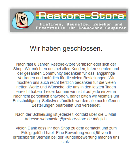

Bisher habe ich die 9 poligen Sub-D Stecker für den Einbau auf den diversen Remake-Boards (z.B. das 600XL+) immer zu einem guten Preis beim restore-store.de bezogen. Das wollte ich heute auch wieder tun aber:
Ich habe Konstantin vom Store angeschrieben und von ihm auch direkt eine Antwort erhalten.
Er selbst hat leider keine Restbestände mehr zum verkauf, aber er konnte mir netterweise eine Quelle nennen:

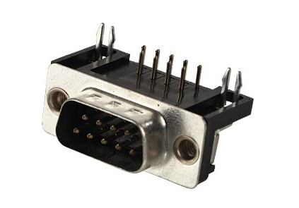

Bei Reichelt, Mouser, DigiKey und AliExpress gibt es sonst nur die Varianten mit einem anderen Maß.
z.B. https://www.reichelt.de/de/de/shop/produkt/d-sub_stecker_9-polig_gewinkelt-293990
Die passen aber nicht.

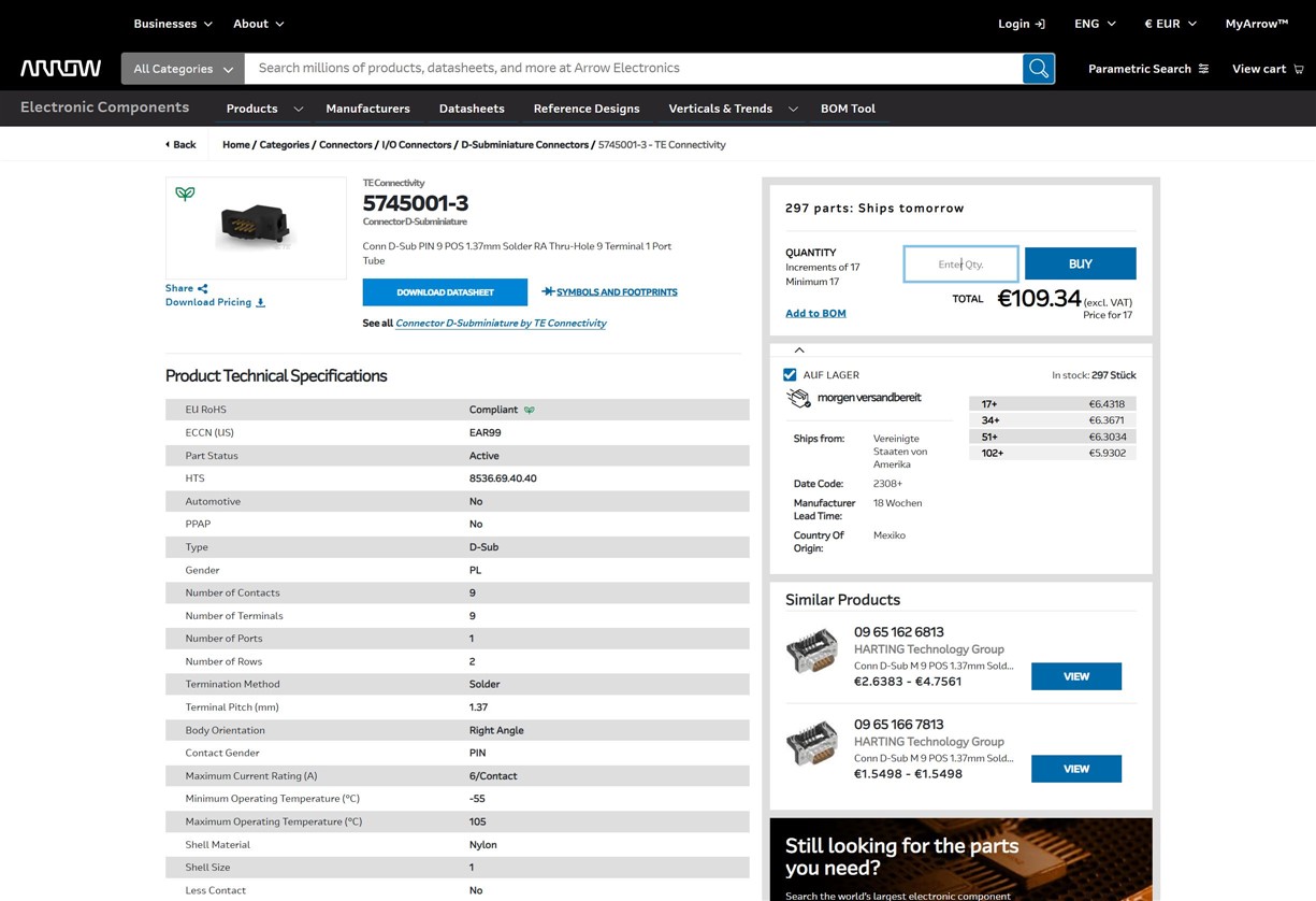

Ich hatte früher öfter mal bei https://www.arrow.de/en/products/5745001-3/te-connectivity gekauft,
da sind sie - nicht viel, aber etwas - günstiger:
Wichtiger Hinweis zu Arrow:
Bei https://www.arrow.de/en/products/5745001-3/te-connectivity fallen ab 50€ keine Versandkosten und grundsätzlich keine Zollgebühren an.
(Bei meinem damaligen Kauf wurde nicht einmal die 19% MwSt. drauf berechnet 😮 😉, aber das mit der Steuer kann ich Stand heute nicht zu 100% zusichern 😉....)

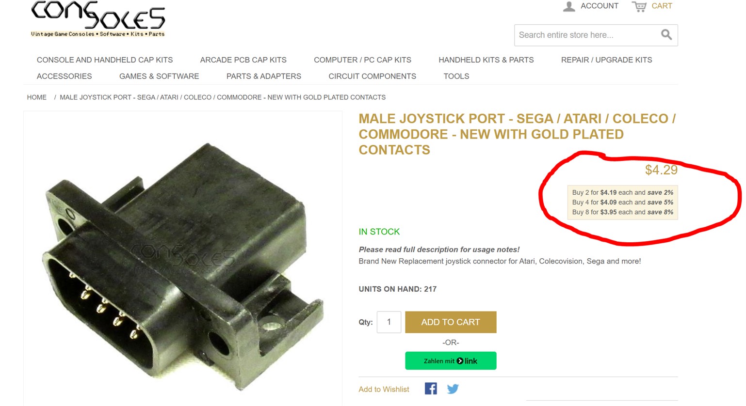

Was noch ginge, wäre https://console5.com/store/male-joystick-port-sega-atari-coleco-commodore-new-with-gold-plated-contacts.html, da liegt der Steckerbei 4,29$ und ab 8 Stück bei 3,95$ / Stück.
Hier kommen aber noch Versand, Märchensteuer und ggf. Zoll obendrauf...
Müsste man mal durchkalkulieren...

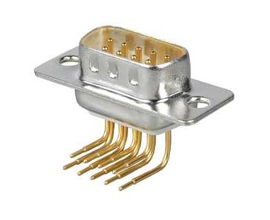

Muß denn alles aussehen wie das Original? Warum nimmst Du für die Joystickstecker nicht abgewinkelte SUB-D Stiftleisten?
Ich mag die Entscheidung, dass man bei den Retroboards möglichst nah am Original bleibt, solange es Sinn macht.
Auch den Verzicht auf SMD Technik (dort wo es geht) finde ich gut, denn das erleichtert für viele den Zusammenbau und erhält den Retro-Charme.
Nicht falsch verstehen, ich finde auch so komplette Neuentwicklungen wie das 576-NUC toll mit seiner hohen Kompromierung der Bauteile, aber das ist eben ein ganz anderer Ansatz.
Aber für die Zukunft werden wir wohl kaum um diesen Typ vorbeikommen:
Einfache gewinkelte Sub-D Stecker wie der hier, haben zu wenig Stabilität und müssten mit dem Gehäuse verschraubt werden.
Zu einem gehts ja auch darum, den Nachbau nicht schlechter zu machen!
Denn wenn man die metallischen Sub-D Buchsen verwendet, sind ruckzuck die Joystickstecker verkratzt oder sogar beschädigt
da der recht weiche Kunstoff des Steckers an der recht scharfen Umrandung der "Standart"-Sub-D Buchse beim einstecken kratzt und evt.
sogar eingeschnittet / abgeschält werden kann.
Habe auf meinem Testboard ebenfalls metallische drauf, daher kann ich dies so bestätigen.
Solange man die noch irgendwo für 4-6€ bekommen kann, zuschlagen!!
